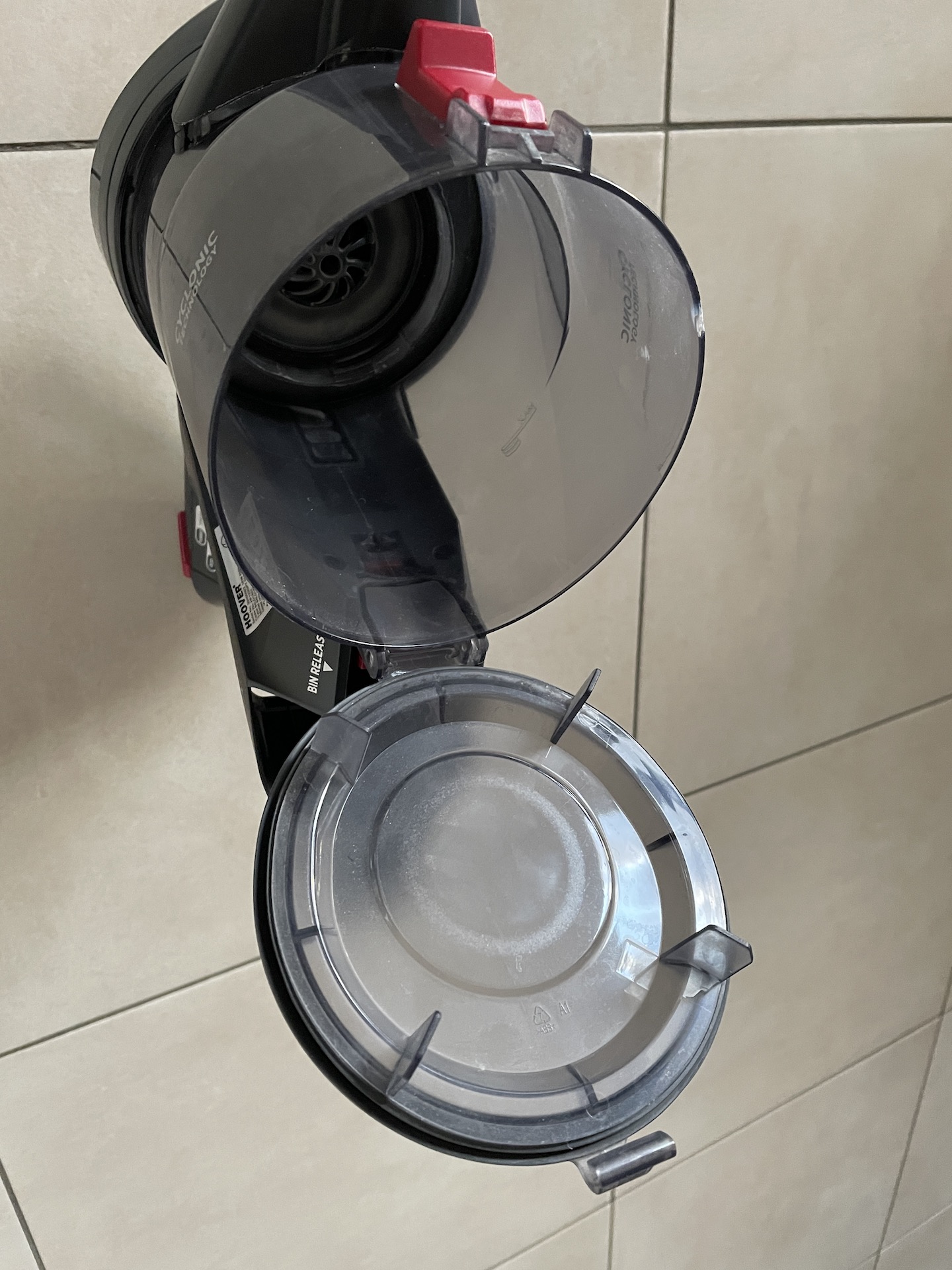

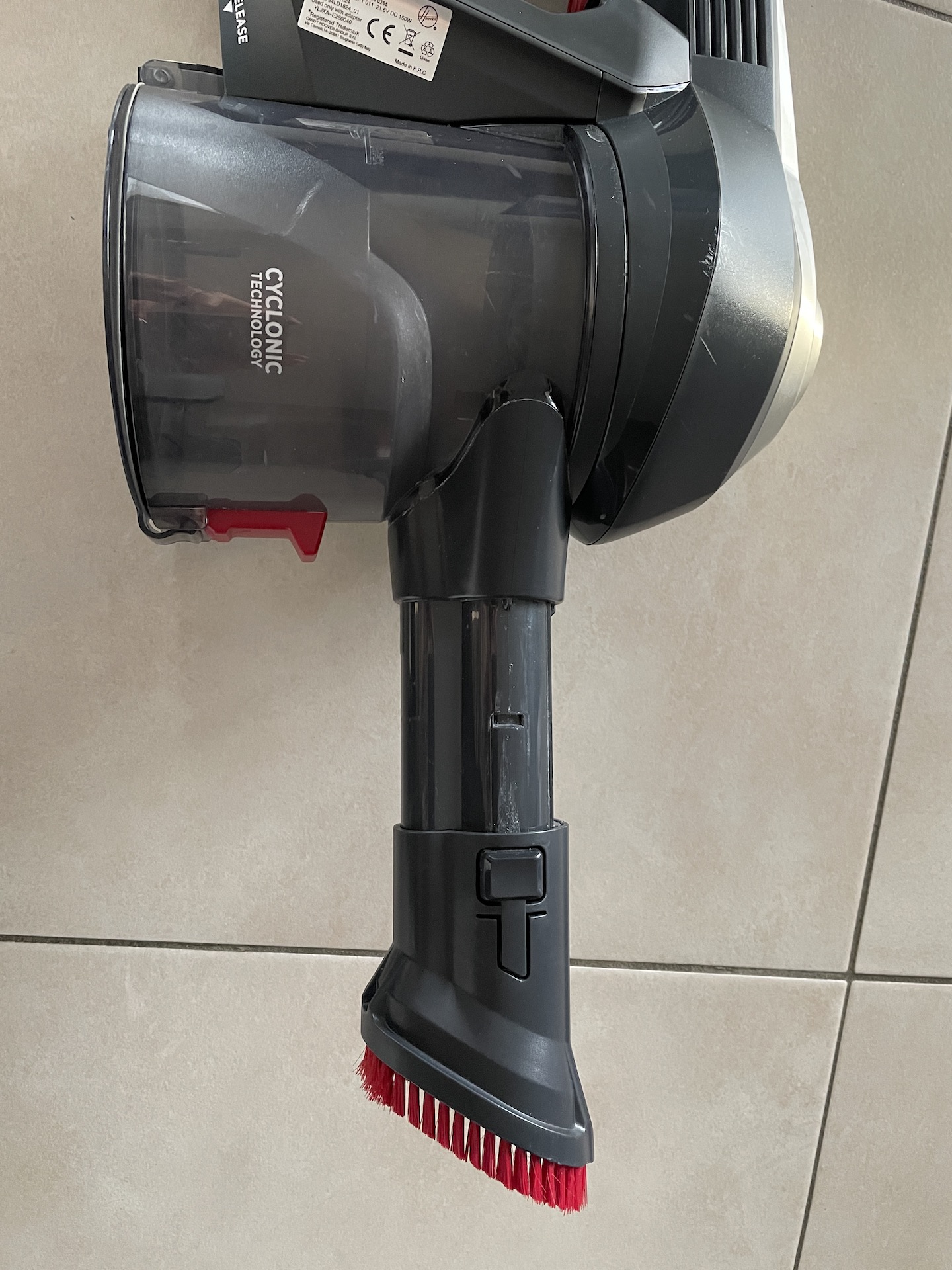

Pouvez me renseigner, si il est possible de retirer la petite brosse rouge se trouvant au bout du tube du réservoir à poussières.
Autre question : Est il possible d'acheter uniquement la porte ronde du reservoir à poussiere ?

Pour ma part j'ai du ecarter en plus les dents avec deux tournevis, le faite d'appuyer sur les deux boutons n'était pas suffisant et bloquait toujours dans les trous.

Oui c'est possible en appuyant sur les linguet comme pour le repousser vers la cuve sauf que vous le tirez délicatement en appuyant en même temps sur les linguet pour passez le cran d'arret
