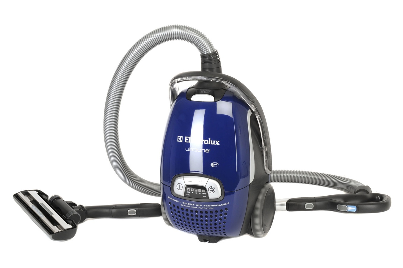

L’aspirateur ne s’allume pas

Myron Expert - 22 janv. 17h29
bonjour
souvent sur les aspirateur avec enriouleur le fils des fois s endommage /se coupe dans la gaine
il faudrait controler votre fils sur la longuer puis dans l enrouleur repere 335a et apres l inter marche arret repere 014c
voici une vue pour vous aider si vous devez demonter
https://pdf.sogedis.fr/ELECTROLUX%20Z8820%2091028690300.pdf
bonne soiree
myron
