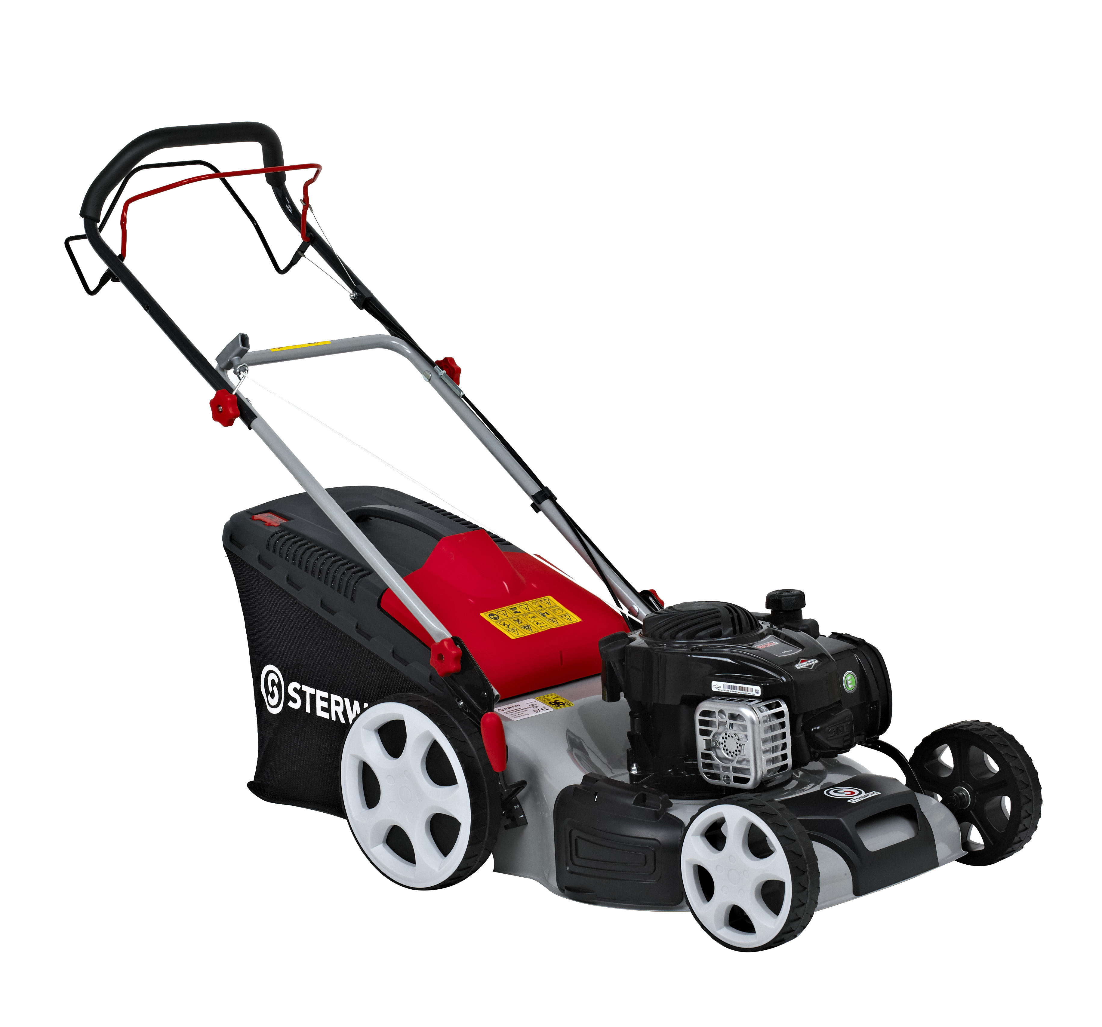

La panne de mon Tondeuse STERWINS :
La lame de ma tondeuse a tapé un tronc d'arbuste coupé à ras du sol caché par les herbes un peu haute. Le moteur de tondeuse s'est arrêté net et impossible de la redémarrer sur l'instant. Après une ou deux minutes, la tondeuse redémarre mais vibre très fortement.Après avoir mis en sécurité ma tondeuse, je l'ai couché sur le coté et j'ai vu que les ergos du support de lame étaient cassés. J'ai démonté la lame et le support de lame pour constater et confirmer les dégâts.
La reparation de mon Tondeuse :
Rien d'extraordinaire, le support de lame se retire à la main après le démontage de l’écrou de lame. Il peut être nécessaire de bloquer la lame pour ne pas qu'elle tourne. On peut la bloquer à la main avec des gants de sécurité type gants en coin de jardinage.Attention, il y a une clavette et une rondelle dans le support de lame (à ne pas perdre)
Le petit plus de Jean-Marie LAURENT :
Attention dans mon cas, l'axe moteur a été aussi touché et tordu. Vérifier en tournant à la main la lame (tondeuse mise en sécurité bien sur) que celui ci n'est pas tordu.Si c'est tordu comme moi, le changement du support de lame n'est pas utile car il faut changer le moteur => donc changer la tondeuse.
