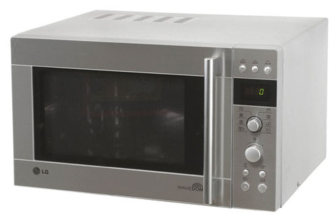

La panne de mon Micro-ondes LG :
Moteur de mon micro-ondes LG MC-809NJC à remplacer.
La reparation de mon Micro-ondes :
1 - Le galet d'entraînement du plateau conseillé par SPAREKA n'est pas le bon. Il faut un galet référencé 006A PTFE.
2 - Le moteur conseillé par SPAREKA n'est pas le bon. Il faut un moteur SSM-16HR 6549W1S011S ( et non pas A  qui ne fonctionnera pas) que l'on trouve facilement sur AMAZON pour moitié prix (moins de 10 € et port gratuit).
3 - Sur ce modèle LG, il faut découper le couvercle du moteur et le repositionner après dans le sens inverse. Le tutoriel SPAREKA le montre très bien. Et c'est la seule bonne note que je donnerai à SPAREKA sur ce coup-là !
Le petit plus de HERVE :
Commander le bon moteur SSM-16HR 6549W1S011S (et non pas A) sur AMAZON pour moitié moins cher que chez SPAREKA (avec mes excuses, mais informer, c'est bien informer !)
