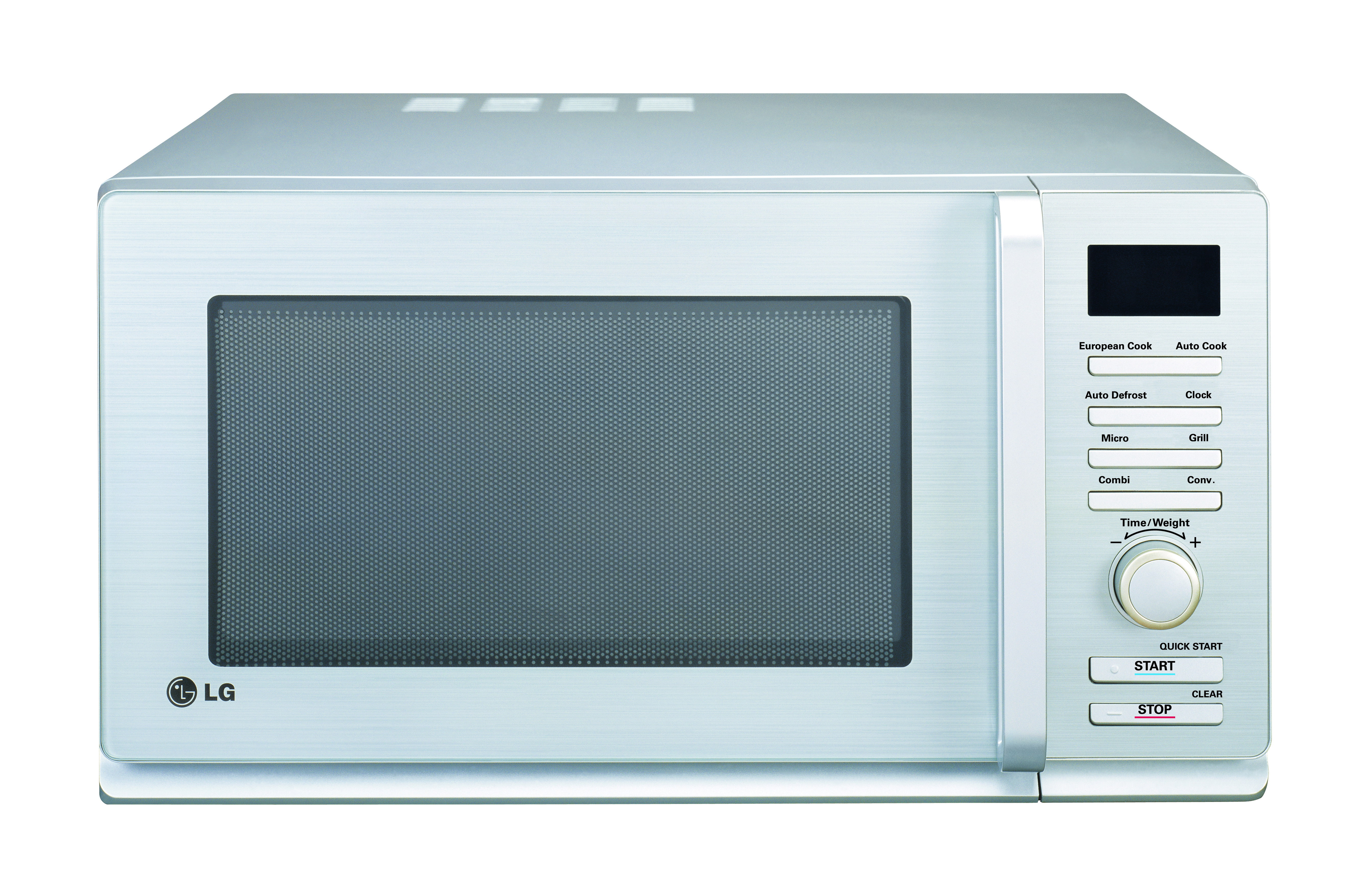

Mon micro-ondes fonctionne, tout s'allume mais le mug reste froid.
j'ai changé le magnétron et la double diodes.
réparateur professionnel m'a pris l'argent (40€) sans réparer. Je ne suis étonné.

Bonjour,Model : MC-809NC Signaler ce contenu comme inapproprié
