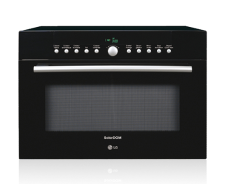

Four Solardom en panne de rotation plateau - Micro-ondes LG MP9489NBC MP9489SCAB1QGSF
Publié le 28 déc. 13h22
L'entraînement ne se fait plus
piece à changer ?
Aidez , proposez une solution

Myron Expert - 28 déc. 14h04
bonsoir
souvent sur ce type de modele moteur plateau a changer
modele de votre moteur plateau 6549w1s018a
suivre le lien 1 moteur sur le lien (par contre le site beug )
https://www.spareka.fr/pieces_detachees_electromenager/micro-ondes/lg/mp9489nbc-mp9489scab1qgsf
sur cette page vous avez la vue avec le plus appuyer et defiler page 4 vous avez la vue avec le moteur pour l atteindre basculer sur 1 cote l appareil puis vous avez une petite tole de fond centrale predecoupe (petit carre metal a couper les pates de maintient apre a remettre avec des vis)puis une fois fait vous avez le moteur plateau tenu pas deux vis cruciforme
verfier malgres tout cette piece entraineur si pas casse en son axe
https://www.spareka.fr/electromenager/spem263334-electromenager-lg-780593.html
bonne journee
myron
