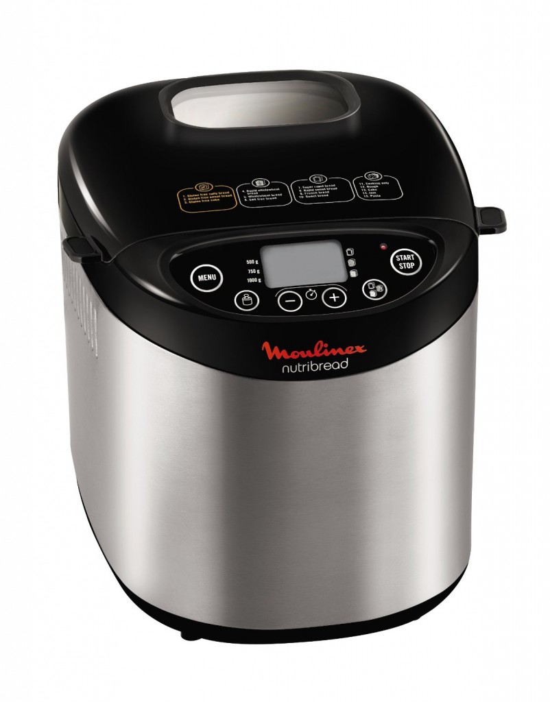

Bonjour, ma machine à pain : moulinex nutribread ow311e10 . La courroie est HS. Impossible d'ouvrir par le dessous, ce qui serait vraiment trop logique. Par le dessus j'ai dévisser les 8 vis cachées sous les caches noirs, mais impossible de déclipser le dessus. Je suis à deux doigts de découper le fond de la machine comme un sauvage ^^ Quelqu'un a-t-il déjà démonter cette machine et comment ? Merci de vos réponses :-)

effectivement cela se demonte par le dessus vue la doc
myron
Bruno Celerier - 06 juin. 12h09
Bonjour Myron,
Merci pour la vue éclatée. En fait, il faut décoller le plastique marqué "Menu" "Start stop" collé sur le panneau de commande, et dessous on trouve 4 vis cruciformes. Il faut les dévisser et tout vient d'un bloc. Attention au connecteur du panneau en retirant le tout. Je n'ai plus qu'a démonter en descendant jusqu'à la courroie. Merci beaucoup.
