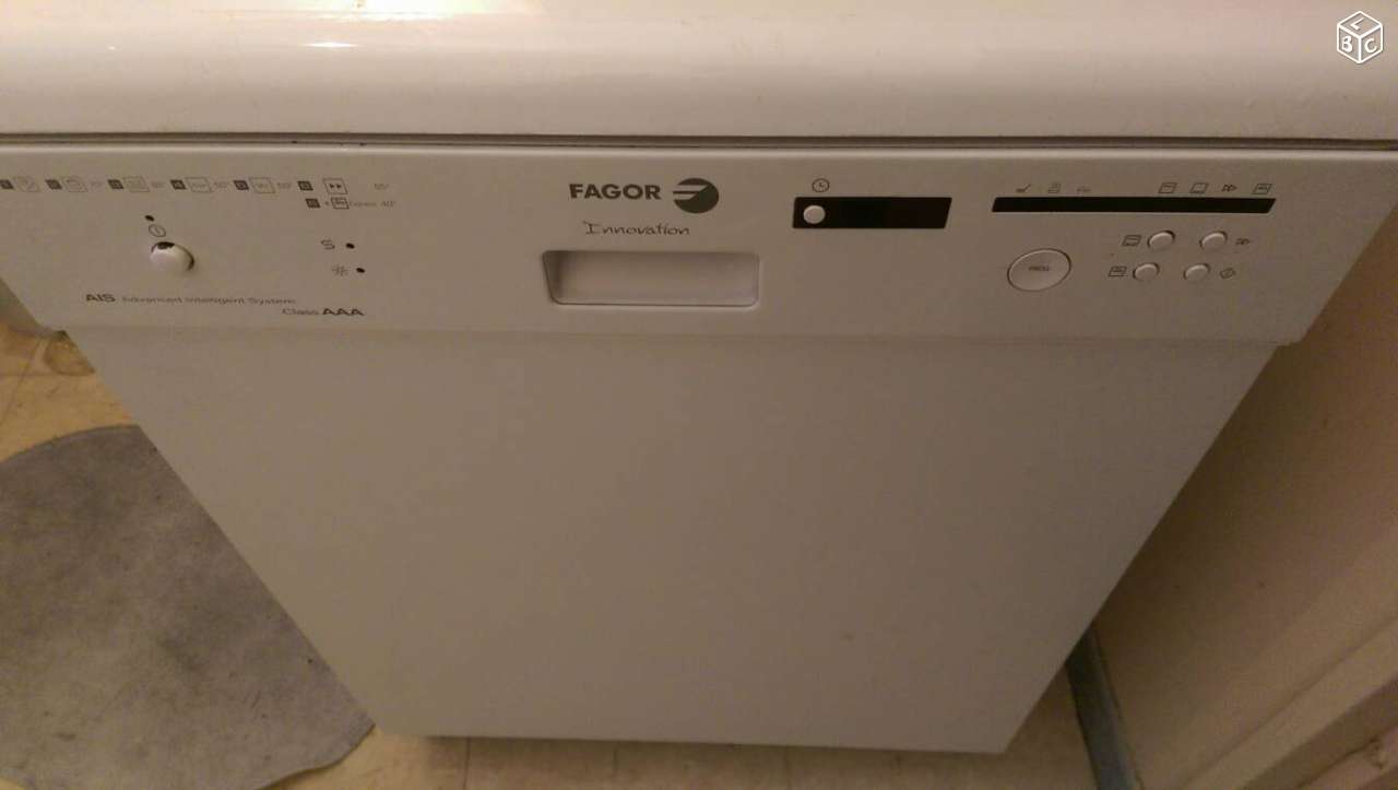

le lave vaisselle s'arrete apres un début de lavage , avec (manque de pression ) au secours ! - Lave-vaisselle FAGOR LFF-033 906112236
Publié le 05 déc. 09h36
le lave vaisselle s'arrete en cours de lavage avec : manque de pression ! pourtant tout est normal arrivée evacuation ect
Aidez , proposez une solution

Repamax Expert - 05 déc. 11h51
Bonjour
Avez vous vérifier le filtre à l entrer de l électrovanne ?
si oui
il faut démonter le panneau de droit pour accéder au tuyau qui va de l électrovanne à la boîte à eau pour vérifier la pression de l eau qui arrive à la boîte à eau
la vue éclatée
https://pdf.sogedis.fr/FAGOR%20LFF.033%20906112236.pdf
bonne journée
