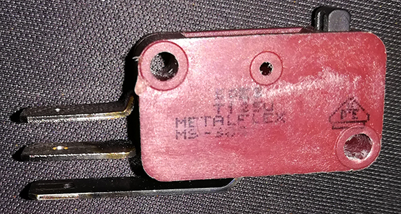

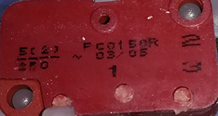

Fulsten Novice - 20 juin. 10h17
Bonjour à tous,
Je reviens après une longue absence. J'ai trouvé la source du problème, c'est un micro switch qui sert, si je ne m'abuse, à indiquer le niveau d'eau. J'ai quelques difficultés à le trouver en ligne. Je le vois sur un seul site espagnol qui ne vend pas en France...
Les références que j'observe : T125U Metalflex MS-386.
Auriez-vous des sites favoris pour trouver ce genre de pièce ?
Merci
Fulsten - 20 juin. 11h18
Aussi, le site espagnol donne comme référence V23A000E0, ce qui correspond sur le site à https://www.spareka.fr/electromenager/spem77021-electromenager-fagor-197401.html
Le moulage est différent, pensez vous que ça fonctionnera aussi bien ? J'aimerai avoir la confirmation avant d'acheter... Je trouve la référence du lave vaisselle dans la liste donc j'imagine que oui, mais je ne suis pas calé sur le sujet.

Repamax - 20 juin. 11h30
Bonjour
aucun problème pour cette pièce
il serra très bien adapté pour votre appareil
bonne journée
