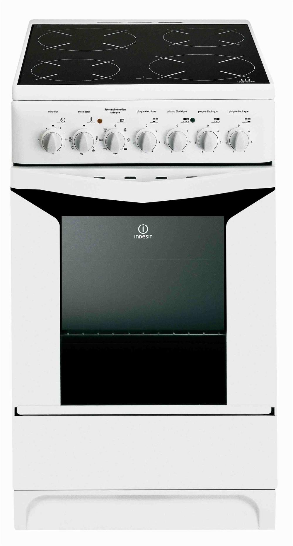

La panne de mon Four - Cuisinière INDESIT :
résistance supérieure déformés et fissurés.
La reparation de mon Four - Cuisinière :
*débranché l'alimenttation éléctrique.
*démontage panneau arriere 5min.
*photo cablage resistance.
*decablage résistance puis démontage ( deux vis tiennent la résistance en place ,un sur côté.
*nettoyage de four .
*remontage résistance , recablage,monatge panneau arriere.
Le petit plus de patricemu688490 :
utilisé le bon tournevis cruciforme .Et si vous avez une visseuse-deviseuse plus rapide encore.
