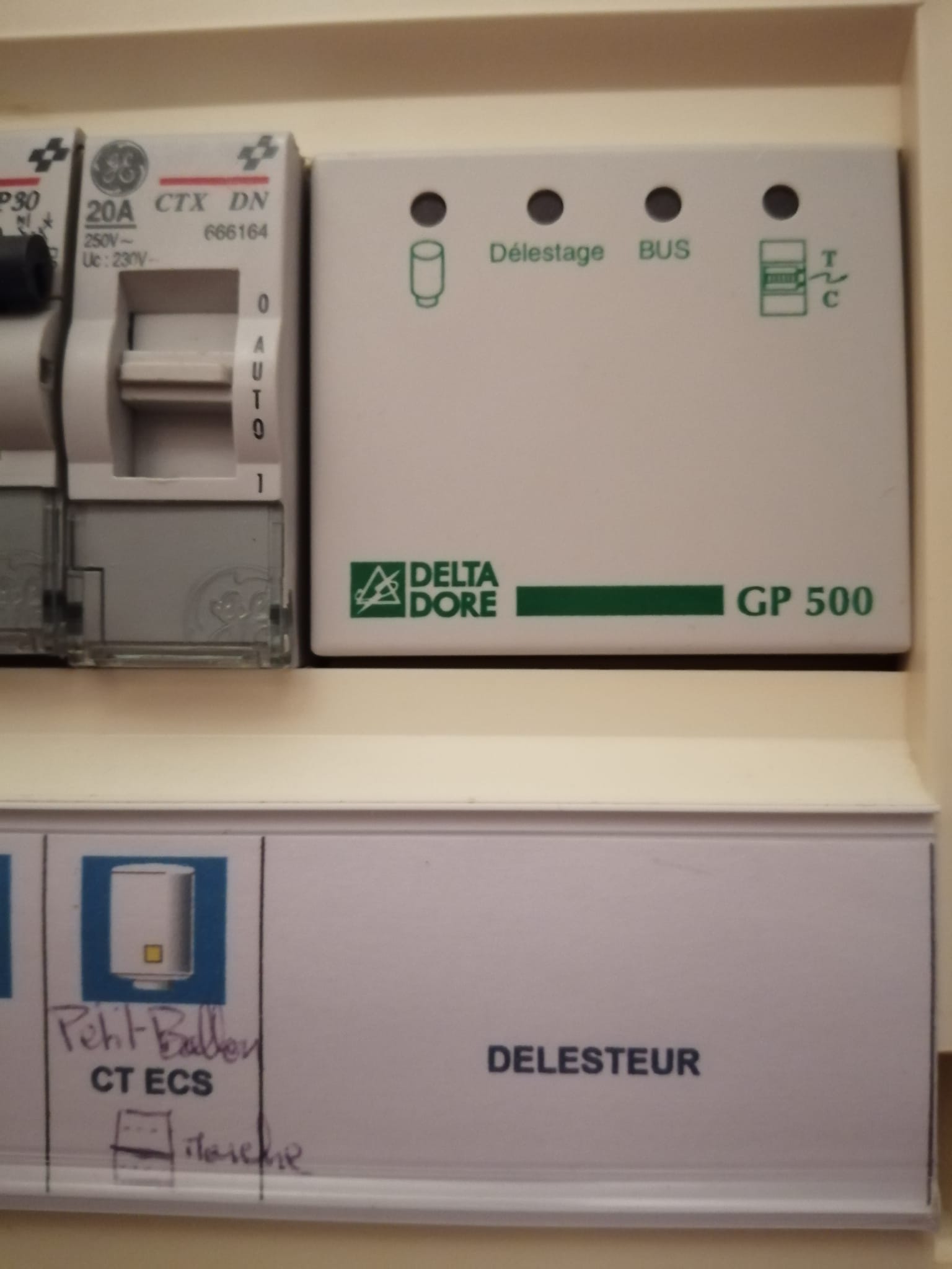

Bonjour mon chauffe eau ne fonctionne plus en mode auto est-ce-que si je change juste le fusible en photo cela suffirat sachant qu'en mode forc
fusible
é il fonctionne. merci

Bonjour Vérifier déjà que vous avez pas un problème avec edf ( imputions des heures creuse )Il y a souvent des problèmes Bonne journée
