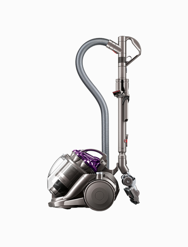

La panne de mon Aspirateur DYSON :
Odeur de brûlé en fonctionnement de l’aspirateur. Quand je l’ai démonté il était tout noir (tuto YouTube). C’est un aspirateur de 10 ans.
La reparation de mon Aspirateur :
C’est assez simple car c’est le moteur entier que j’ai changé (j’ai suivi le tuto pour le démontage… simple)
Le petit plus de Fd42 :
Repérer le sens du moteur pour ne pas le remettre à l’envers… mais c’est assez peu probable car le joint bas semble non symétrique… mais je me suis posé la question……
